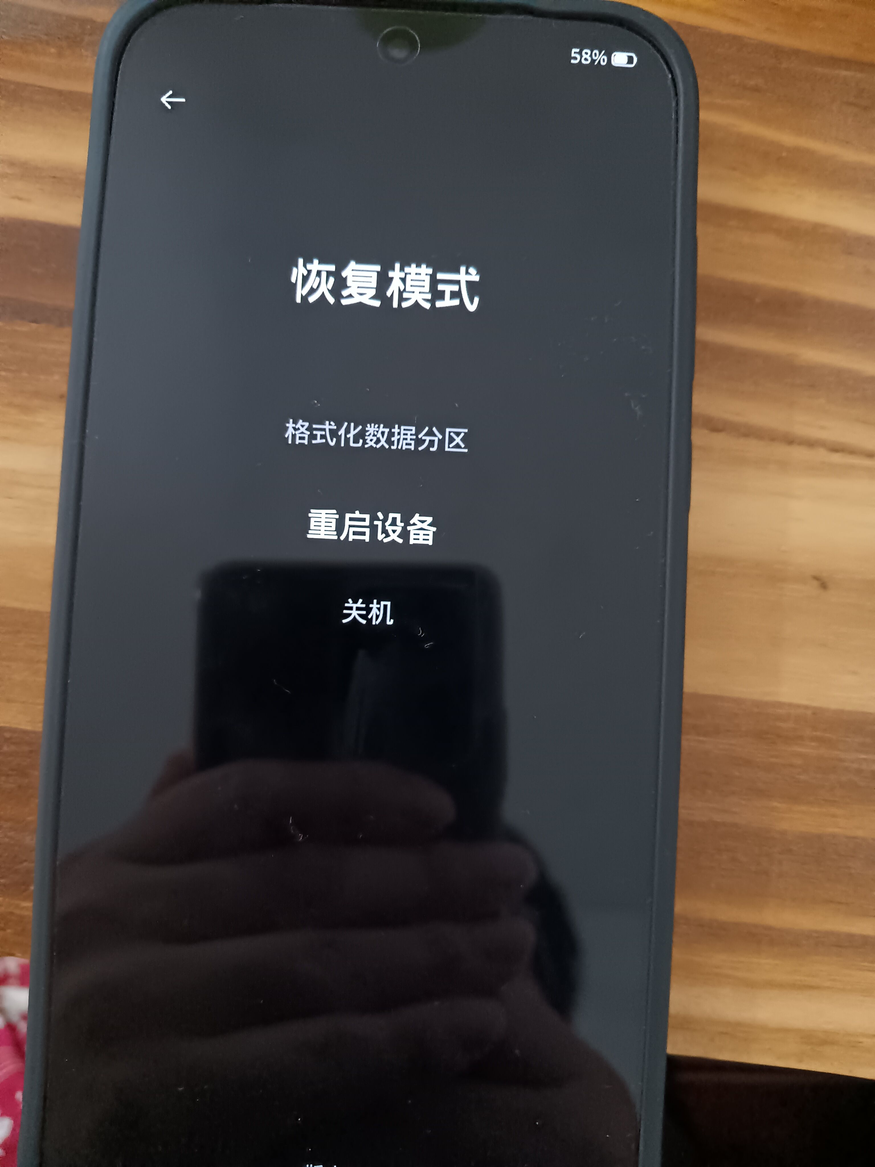

由于我不小心删了data/kern(记不清了)/adb
目录
打开ksu发现安装的模块全没了
于是安装了两个模块,没有立即重启,连续安装了两个之后点了右下角的重启
然后手机就一直进入恢复模式,重启设备也没有用
现在情况是可以进入fast boot模式,可以连到电脑,
现在该怎么办
手机是一加15

解bl了就重刷一下boot.img

重刷boot和init_boot都没用该么办

刷的是官方boot还是修补过的?刷官方的理论上是还原成未root状态,模块不会起效,除非是刷的模块有问题

刷的是官方的

那我就不知道了,前几天我的备用机误点了挂载system读写,无限重启fastboot模式,也是刷boot救回来的

唉,只能找别人远程救砖了

能进fastboot吗 刷三方rec 进模块目录删光试试/data/adb/

能进,但我不会刷第三方rec
差不多算是今天才接触刷机

搜一加工具箱   傻瓜式一键刷入

是阿木大侠的工具箱吗

对的

模块冲突格式化就可以。没别的办法,只能格式化
